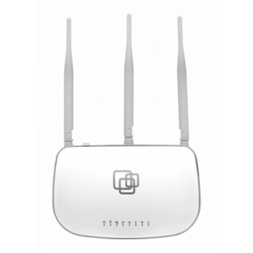

О продукте
SNR-CPE-ME1 - это новейшая модель беспроводного гигабитного маршрутизатора! Модель построена на таких чипах как MT7621 (CPU 880MHz Dual Core), MT7603 и MT7610 благодаря чему имеет полноценную поддержку гигабитных скоростей и как следствите высокую производительность! Кроме поддержки гигабитных скоростей, маршрутизатор получил и USB-порт, который легко можно использовать для подключения USB-модема!
Маршрутизатор обладает высокой пропускной способностью, обеспечивает работу на скорости интерфейса без потерь производительности, вызванных загрузкой процессора. Маршрутизатор поставляется с предустановленным ПО SNR-CPE, разработанным и оптимизированным под используемую аппаратную базу.
Как и предшествующие модели, Wi-Fi маршрутизатор поддерживает стандарт 802.11b/g/n и технологию MIMO2x2, а также 802.11a/ac, что позволяет работать в двух частотных диапазонах 2,4ГГц и 5ГГц одновременно на максимально высоких скоростях - до 733Мбит/с. Маршрутизатор оснащен тремя внешними антеннами с усилением 5dBi и имеет большую зону Wi-Fi покрытия со стабильной передачей данных. Поддержка двух диапазонов позволяет не только использовать более свободную частоту 5ГГц для передачи данных, но и реализовать схему, в которой wifi роутер выступает одновременно в качестве беспроводного клиента (режим APCli) на одной частоте (например, 5ГГц), и точки доступа для конечных устройств на другой (например, 2.4ГГц).
