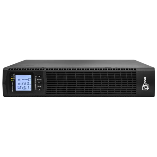

Источник бесперебойного питания on-line SNR серии Element, 1000 VA, 36VDC, без АКБ (ток заряда 12А)
EndOfSale
Артикул:SNR-UPS-ONRM-1000-XL36
Код товара: 19056
ИБП серии Element, без встроенных АКБ. Ток заряда до 12 А. Мощность 900Вт / 1000 ВА
Предложение по замене:
Снят с продажи
Источник бесперебойного питания SNR серии Element обеспечивает защиту чувствительного электрооборудования от наиболее распространенных проблем с электропитанием, включая сбои электропитания, провалы, скачки напряжения, помехи на линии, сильные всплески напряжения, колебания частоты, гармонические искажения.
Сбои по электропитанию могут происходить в непредсказуемые моменты времени, качество электроэнергии также может меняться со временем. Проблемы, связанные с электропитанием опасны для ИТ-оборудования, они приводят к повреждению важных данных, потере несохраненных рабочих сеансов и поломке оборудования — все это может вылиться во многие часы простоя и дорогой ремонт.
Данные ИБП идеально подходят для защиты серверов, телекоммуникационного, сетевого и промышленного оборудования.

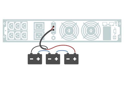

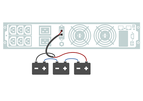

Источник бесперебойного питания SNR-UPS-ONRM-1000-XL36 без встроенных АКБ, поэтому для обеспечения автономной работы необходимо подключить 3 аккумулятора последовательно, так как изображено на рисунке.
Схема подключения АКБ к ИБП
Особенности
  • технология двойного преобразования напряжения обеспечивает полную защиту оборудования и синусоидальное выходное напряжение во всех режимах работы, также нулевое время переключения на АКБ;
  • коэффициент выходной мощности 0,9;
  • ИБП может совместно работать с генераторами;
  • для увеличения срока службы аккумуляторов используется интеллектуальный трехступенчатый режим зарядки;
  • поддерживает ECO режим;
  • функция «холодного старта»;

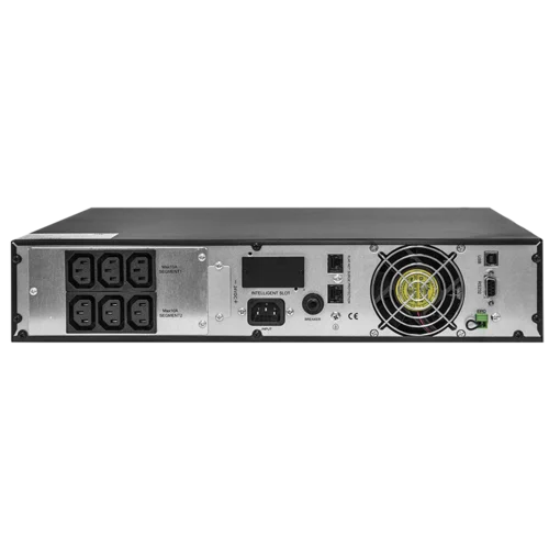

  • стандартные коммуникационные интерфейсы: один коммуникационный порт RS-232, один коммуникационный порт USB, а также внутренний слот для установки карты SNMP или «сухие» контакты;
  • функция управления выходными сегментами розеток, позволяющая отключать некритическую нагрузку в режиме работы от аккумуляторных батарей, чтобы увеличить время автономной работы критически важной нагрузки;
  • для моделей ИБП со встроенными аккумуляторами доступна функция горячей замены батарей;
  • функция экстренного отключения через порт дистанционного аварийного отключения питания (EPO - Emergency Power-off);
  • вся важная информация отображается на экране устройства: мощность нагрузки и состояние аккумулятора отображаются в режиме динамических изображений. Очень просто отслеживать процесс функционирования ИБП, когда ИБП выходит из строя, на дисплее отображается код ошибки, и оборудование можно восстановить в кратчайшие сроки при помощи таблицы кодов неисправностей;
  • LCD дисплей может изменять ориентацию изображения в соответствии с типом установки корпуса: вертикально или горизонтально;
  • высота всех моделей ИБП серии Element всего 2U.

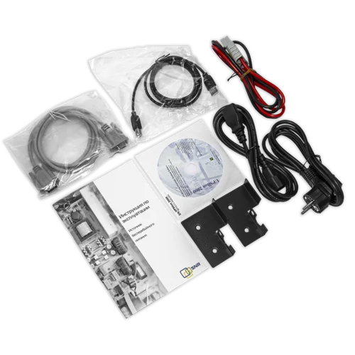

Комплетк поставки
Наименование Количество
Руководство пользователя 1шт
Карточка с лицензионным номером для ПО мониторинга 1 шт
USB кабель 1 шт
Кабель для подключения ввода C13-Schuko 1 шт
Кабель для подключения нагрузки C13-C14 1 шт
Кабель RS232 1 шт
Кронштейны, для монтажа в стойку 1 комплект
Кабель для подулючения АКБ 1 шт
