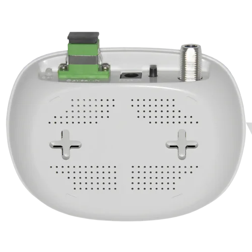

Оптические приемник Vermax Television серии LightPro предназначены для оптических участков сетей кабельного телевидения. В основном это сети с глубоким проникновением оптики — оптика в дом и оптика в здание (FTTH, FTTB). Он осуществляет преобразование оптического амплитудно модулированного сигнала в радиочастотный (RF) широкополосный сигнал TV диапазона и последующее усиление сигнала для его распределения по коаксиальной сети.
LightPro являются одними из самых надежных и недорогих решений для строительства сетей кабельного телевидения.
Основные особенности:
  • Высокая чувствительность и широкий диапазон входных оптических сигналов -18 ... 0 дБм;
  • Внешний блок питания и низкая потребляемая мощность;
  • Ультракомпактный корпус;
  • Втроенный АРУ с широким диапазоном работы (-12....0 дБм);
  • Диапазон АТТ 0...20дБм;
  • Не менее 82дБм на ВЧ выходе в диапазоне работы АРУ;
