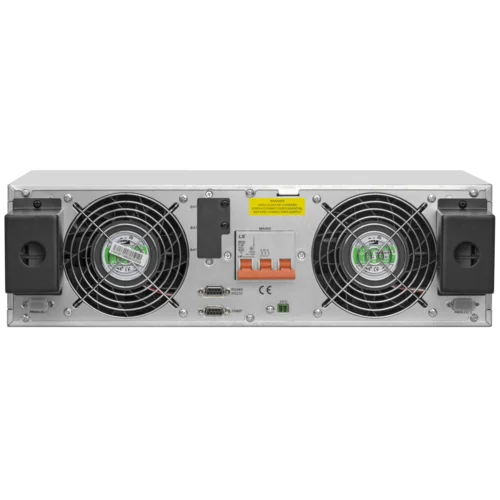

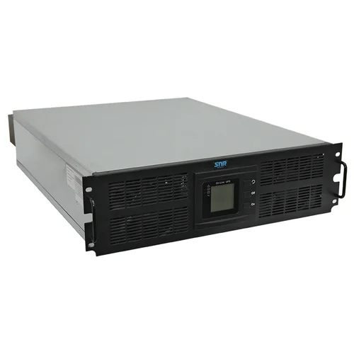

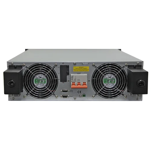

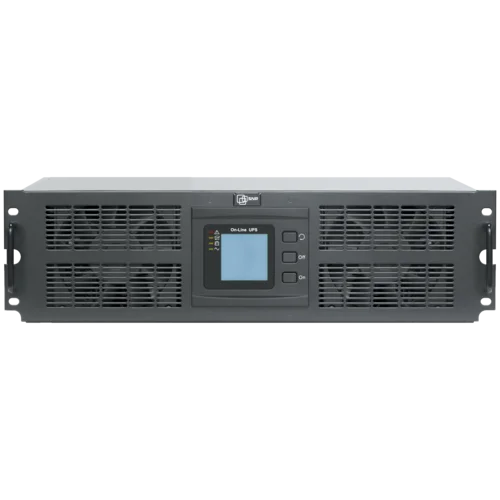

Модульный источник бесперебойного питания серии HPMSA 15кВА, без АКБ (ток заряда 6А)
Артикул:
SNR-UPS-ONRM-15-HPMSAX33 file_copy
Код товара: 17100
On-line модульный ИБП с двойным преобразованием, мощность 15 кВА. Коэффициент выходной мощности 0,9,фаза 3:3, с возможностью параллельного резервирования (3+1).
EndOfSale
ИБП (UPS) серии HPMSA, предназначены для работы с внешними аккумуляторными батареями повышенной емкости, построен по схеме on-line с двойным преобразованием напряжения, при которой нагрузка всегда питается от инвертора, гарантируя при этом стабилизированное и фильтрованное синусоидальное электропитание.
Модульный источник бесперебойного питания требуется в ситуациях, когда надежность, производительность и гибкость в эксплуатации системы бесперебойного электроснабжения оборудования стоит на первом месте.
Преимущества модульной конструкции:
  • Масштабируемость
  • Универсальность компонентов
Особенности:
  • Трехфазный вход и трехфазный выход. Равномерная стабилизация выходного тока и напряжения между фазами;
  • ИБП построен по схеме on-line с двойным преобразованием напряжения;
  • Нулевое время переключения в аварийный режим без переходных процессов на выходе;
  • Защита от перенапряжения, отсутствия напряжения, коротких замыканий и перегрузки;
  • ИБП работает по технологии цифровой обработки сигнала (DSP), что обеспечивает высочайшую надежность и эксплуатационные характеристики;
  • Входной коэффициент мощности, близкий к единице, исключает отрицательное влияние ИБП на входную электросеть;
  • Работа в широких диапазонах входного напряжения и входной частоты;
  • Самодиагностика при включении ИБП;
  • Защита от перегрузки;
  • Автоматический байпас;
  • Технология Hot Sync для резервирования и увеличения мощности по схеме до 3 + 1, обеспечивающая параллельную работу 2-х, 3-х или 4-х модулей ИБП;
  • Количество аккумуляторов, подключенных к ИБП, может варьироваться от 32 до 40 штук;
  • Настраиваемый зарядный ток. Возможность настройки максимального зарядного тока в зависимости от емкости подключенных батарей;
  • 3-х ступенчатая зарядка аккумулятора значительно увеличивает срок службы батарей и оптимизирует время зарядки;
  • EPO функция обеспечивает быстрое выключение ИБП в чрезвычайных ситуация, кнопка EPO защищена прозрачной крышкой, чтобы избежать злоупотреблений;
  • Удобное управление устройством:
-LCD экран с панелью управления
-Порт связи: RS232
-Опция: SNMP-карта, обеспечивающая возможность дистанционного управления устройством, предоставляет данные в реальном времени.
