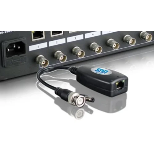

Версия для печати Передатчик видеосигнала и стабилизированного питания по витой паре SNR-B-P1VP36 пассивный
Описание: Приемопередатчик видеосигнала и стабилизированного питания по витой паре пассивный , кабель CAT 5/5e/6, 1-канал видео,1-канал питания, 1xBNC,1хRJ45, встроенный стабилизатор 15-36VDC/12VDC.
Артикул: SNR-B-P1VP36
Паспорт
         Статья

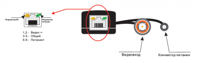

Данные устройства предназначены для совместной работы с SNR-B-PxxVP36-R и передают питание и видеосигнал от камеры на расстояние до 300м. Встроенное устройство защиты от КЗ восстанавливает питание при устранении неисправности.
Комплект пассивных приемопередатчиков серии SNR-B-PxxVP36, для передачи видео сигнала и гарантированного стабилизированного питания 12 В 1А на расстояние до 300м по витой паре cat 5/5e/6. Представлен передатчиком сигнала SNR-B-P1VP36 и 8 канальным приемником SNR-B-P08VP36-R.
Особенность комплекта заключается в том, что теперь не нужно рассчитывать падение напряжения и использовать дорогой кабель питания. На одну камеру требуется один 4-парный кабель UTP для передачи видео и питания, который нужно обжать с двух концов коннектором RJ45. Никакой лишней коммутации.
Стоимость комплекта на 16 камер составляет порядка 15 тр. Для сравнения: приобретение 16 канального источника СКАТ обойдется в 11000 (что уже дороже SNR-B-P16VP36-R)+ 16 каналов витой пары -3,5 тр. В итоге, получаем ту же стоимость без гарантированного питания камер. Стоимость кабельной системы для такого решения будет на порядок выше стоимости витой пары.
