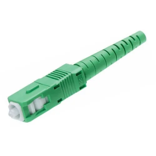

Коннектор для склейки SC/APC Simplex для оптического кабеля диаметром 2.0 мм и 3.0 мм

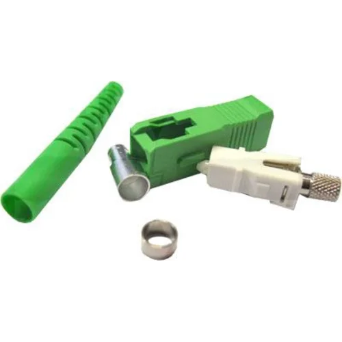

Основу разъема составляет сердечник (ferrule), представляющий собой керамический, стальной или полимерный цилиндр с тончайшим каналом (126-128 микрон) в центре. Сердечник закреплен в полой металлической или пластмассовой «трубке» сложного сечения. На этой же трубке в процессе монтажа фиксируются силовые элементы кабеля обычно при помощи стального кольца.
