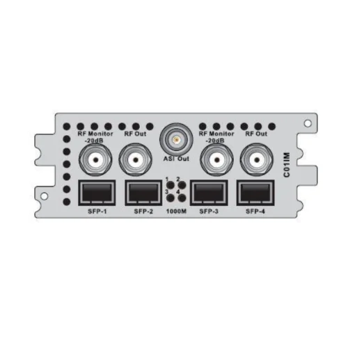

DCP-3000 - это цифровая головная станция производства компании PBI (Китай). Модульная архитектура позволяет реализовать практически любое решение по приёму, обработке и вещанию телевизионных сигналов в сетях кабельного телевидения. Компактное исполнение и большой выбор функциональных модулей делают DCP-3000 отличным выбором при строительстве небольших и средних сетей КТВ.
Модуль QAM модулятора C01IM позволяет сформировать 32 несмежные несущие QAM в диапазоне 45...1000 МГц. Модуль имеет 4 собственных SFP порта TSoIP для приёма транспортных потоков, что может сделать DCP-3000 полноценным IPQAM решением.
Технические характеристики:
Тип разъёма TSoIP 4 x SFP 1000Base-T
Максимальный битрейт на каждый порт 920 Мбит/с
Поддерживаемые виды потоков UDP/RTP, SPTS/MPTS
Поддерживаемые протоколы ICMP, ARP, IGMP v2/v3
Стандарт модуляции DVB-C EN 300 429
Поддерживаемые виды модуляции 16/32/64/128/256 QAM
Диапазон символьной скорости 3,6 ... 7 Мсимв/с
Коэффициент сглаживания (roll-off factor) 12/15/18 %
MER > 40 дБ
Тип разъёма ВЧ 4 х F female, 75 Ом
Рабочий диапазон частот 45...1000 МГц, с шагом 1 кГц
Количество и тип несущих 2 х 32, несмежные
Стабильность установки частоты ± 25 Гц
Уровень мощности одной несущей ≥ 105 дБмкВ
C/N ≥ 52 дБ
Возвратные потери ≥ 12 дБ
Подавление паразитных излучений ≥ 55 дБ
Фазовый шум
≤ -65 dBc @ 1 кГц
≤ -80 dBc @ 10 кГц
≤ -100 dBc @ 100 кГц
Тип разъёма мониторинга 1 x BNC female, 75 Ом
Мониторинг Транспортный поток на любом включённом ВЧ выходе
Функциональная картаQAM модулятор
