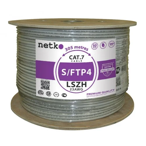

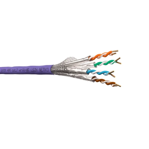

NETKO 53962 - четырехпарный экранированный (S/FTP) медный кабель типа "витая пара" с цельно-медным проводником (solid) cat.7 и диаметром токопроводящей жилы 0,61мм.

КонструкцияS/FTP
Тип экранаОплетка из луженой медной проволоки поверх полиэфирной алюминиевой фольги
