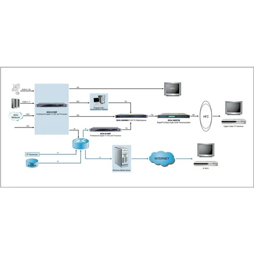

DCH-5100P – линейка универсальных профессиональных цифровых IRD приемников. В зависимости от модели, приемники данной серии могут быть оборудованы различными комбинациями входов (ASI, IP, QPSK, 8PSK, QAM, COFDM и DS3) и выходов (CVBS, YPbPr, HDMI, SDI, HD-SDI, ASI, DS3 и IP). Модели, оснащенные соответствующим IP-выходом, могут использоваться для передачи видеопотоков по сетям TCP/IP. Удаленное управление и мониторинг устройств данной серии осуществляется с помощью веб-браузера или программного обеспечения HDMS по протоколу SNMP.

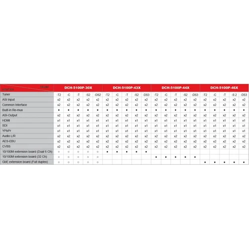

Основные характеристики
  • Полная совместимость со стандартами MPEG-2 (SD: MP@ML, HD: MP@HL) и MPEG 4/H.264 AVC Part 10 (SD: MP@L3, HD: HP@L4.1);
  • Прием сигналов стандарта DVB-T;
  • Наличие IP-выхода с поддержкой UDP/RTP;
  • Поддержка IP-unicast/multicast;
  • Поддержка PAL, NTSC и SECAM;
  • Многообразие выходных интерфейсов: CVBS, YPbPr, HDMI, SD/HD-SDI, AES/EBU Audio, ASI, TS/IP;
  • Поддержка различных систем условного доступа;
  • Удаленное управление через TCP/IP, SNMP и ПО HDMS;
  • SDI видеовыходы с возможностью передачи сопровождающих цифровых аудио-данных;
  • 2 независимых ASI-входа;
  • 2 независимых ASI-выхода;
  • Автоматическое обновление таблиц PMT;
  • Поддержка различных CAM-модулей;
  • Наличие транспортного DS3-входа/выхода (доп. опция под заказ);
  • Поддержка телетекста VBI, а также субтитров EBU и DVB;
  • Программное переключение между режимами IP IN и IP OUT;
  • Возможность обновления ПО по сети.
